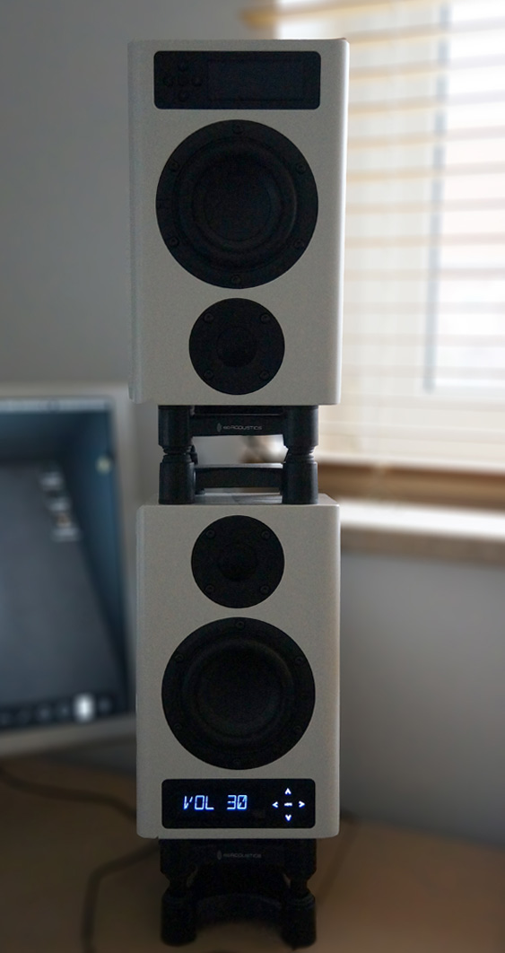

Das ist richtig. Aber auch in Mono fallen die Höhen ab, wenn der Hochtöner falsch ausgerichtet ist. Das hat nix mit Mono und Stereo zu tun.
Hatte übrigens 2 Monate nur eine A-100. Aber mit 2 LS hat man einfach mehr Schallwandler-Fläche.
So sieht das aus:

sieht geil aus !
kann ich so eigentlich auch 4 nupro betreiben?
2x 2 a300 stelle ich mir vor.
wie schließt man die boxen an wenn es gehen würde.
Und welchen effekt hätte man?

Also so ganz verstehe ich das nicht :oops:
Du hast 2 identische Boxen und hörst lieber Mono (wozu dafür auch immer 2 Boxen notwendig sind) als ein Stereodreieck aufzubauen?

Weitere zwei Boxen ganz normal weiterverbinden von Link nach SPDIF. Die Boxen auf Single stellen und einezeln konfigurieren. so würde ich jedenfalls denken. Du kannst wohl damit dann auch 6 oder 8 Boxen betreiben.
Effekt mußt Du testen.

Das ist ganz leicht zu verstehen. Ich höre links nichts. Daher funktioniert bei mir kein Stereo-Dreieck :wink:

Ok verstehe! Trotzdem bin ich noch skeptisch bei dem Aufbau. Du hast 2 Hochtöner in unmittelbarer Nähe von denen Wellen mit sehr geringer Länge im Zentimenterbereich ausgehen. Wer weiß wie sich das gegenseitig beeinflusst... :?
Im schlechtesten Fall erreichst Du so genau das Gegenteil von dem was Du Dir ausgedacht hast.
Ich würde mal, wenn möglich, eine Frequenzmessung mit einer Box und dann mit beiden Boxen zusammen machen.

In den höhen Habe ich keine Beeinträchtigung bemerkt. Der Bass hat sich dagegen verstärkt, so dass ich ihn etwas absenken musste. Was wäre besser, um eine gegenseitige Beeinflussung der Höhen zu vermeiden?
Die LS mit linkem und rechtem Kanal getrennt zu betreiben, oder beide im mono-betrieb?
Hab im PC mal von Mono auf Stereo und zurück geschalten (also dass entweder stereo oder Mono ausgegeben wird), konnte jedoch keinen Unterschied feststellen.

EINE Box! Aber wie gesagt, ohne das nachzumessen kann ich auch nur vermuten was da im HT passiert. Ich würde mal drauf tippen dass es in einem bestimmten Bereich sehr wellig wird. Abhängig von der Hör-/Aufnahmeposition.
