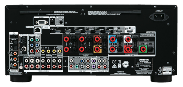

Nabends,
hat schon jemand Erfahrungen mit dem 838 machen können? Funktioniert dieser Umbau bei dem Modell genauso?
MfG
rudijopp
Re: ONKYO 818 Adapterset auch für 838 ???
Beitrag von rudijopp »
Moin Moin,
hast du den 838, so dass du hier mal ne Innenansicht reinstellen kannst :?:
(kann im WWW nix finden)
Rückwand von 818 & 838 unterscheiden sich total,
daher ist nicht von ähnlichem Innen-Layout auszugehen.
Aber warten wir mal ab...
Gruß vom Rudi

rudijopp
ONKYO 818 Adapterset NICHT für 838 einsetzbar !
Moin Moin Markus,
auf Basis deiner Bilder kann ich dir nun mit Gewissheit sagen, dass der Onkyo818 Adapter NICHT einsetzbar ist!
Der ONKYO TX-NR 838 kann aber mit Einbaubuchsen oder durch Umfunktionieren vorhandener PreOut zu Front-MainIn umgebaut/aufgetrennt werden :idea:
(muss ich erst mal am Gerät live prüfen können)
Hier die relavanten Bilder:
= vom 818 völlig abweichende Rückwand
= Innenansicht 01
= Innenansicht 02
= Innenansicht 03 -> beachte den Kabelbaum um den Stützkondensator :idea:
= Innenansicht 04 -> Kabelbaum detaillierter (Signalverbindung Vor-/Endstufe)
Für mich sind eher Gemeinsamkeiten zu kleineren Onkyo-Modellen a.la. 6xx/7xx erkennbar, wo ich die Auftrennung an diesem Kabelbaum vornehmen musste.
Steckverbindungen sind dort erfahrungsgemäß (leider) nicht vorhanden :cry:
Gruß vom Rudi
Zuletzt geändert von rudijopp am Sa 21. Feb 2015, 07:24, insgesamt 1-mal geändert.
