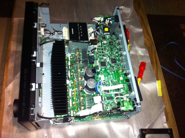

Nabends,
hat schon jemand Erfahrungen mit dem 838 machen können? Funktioniert dieser Umbau bei dem Modell genauso?
MfG
rudijopp
Re: ONKYO 818 Adapterset auch für 838 ???
Beitrag von rudijopp »
Moin Moin,
hast du den 838, so dass du hier mal ne Innenansicht reinstellen kannst :?:
(kann im WWW nix finden)
Rückwand von 818 & 838 unterscheiden sich total,
daher ist nicht von ähnlichem Innen-Layout auszugehen.
Aber warten wir mal ab...
Gruß vom Rudi
Zuletzt geändert von rudijopp am So 11. Jan 2015, 20:09, insgesamt 1-mal geändert.
Fuschel
gerade reingestolpert
Beiträge: 5
Registriert: Fr 9. Jan 2015, 18:28
Re: Umbau ONKYO 708/709, 808/809 & 818 f.ATM mit Adapterset
Beitrag von Fuschel »
Habe ihn noch nicht zuhause, sollte die Woche kommen. Ich versuche mal dann ein paar Bilder hier reinzustellen.
rudijopp
Fuschel hat geschrieben:Habe ihn noch nicht zuhause, sollte die Woche kommen. Ich versuche mal dann ein paar Bilder hier reinzustellen.
Wunderbar - das passt doch - auspacken & mal den Deckel ab sollte ja nicht das Problem sein 8)
Neben einer Gesamt-Innenansicht bitte auch ein paar Detailansichten von Vor- & Endstufe bitte :!:
...bis später also...
rudijopp
ONKYO 818 Adapterset NICHT für 838 einsetzbar !
Moin Moin Markus,
auf Basis deiner Bilder kann ich dir nun mit Gewissheit sagen, dass der Onkyo818 Adapter NICHT einsetzbar ist!
Der ONKYO TX-NR 838 kann aber mit Einbaubuchsen oder durch Umfunktionieren vorhandener PreOut zu Front-MainIn umgebaut/aufgetrennt werden :idea:
(muss ich erst mal am Gerät live prüfen können)
Hier die relavanten Bilder:
= vom 818 völlig abweichende Rückwand
= Innenansicht 01
= Innenansicht 02
= Innenansicht 03 -> beachte den Kabelbaum um den Stützkondensator :idea:
= Innenansicht 04 -> Kabelbaum detaillierter (Signalverbindung Vor-/Endstufe)
Für mich sind eher Gemeinsamkeiten zu kleineren Onkyo-Modellen a.la. 6xx/7xx erkennbar, wo ich die Auftrennung an diesem Kabelbaum vornehmen musste.
Steckverbindungen sind dort erfahrungsgemäß (leider) nicht vorhanden :cry:
Gruß vom Rudi
Zuletzt geändert von rudijopp am Sa 21. Feb 2015, 07:24, insgesamt 1-mal geändert.

Guten Morgen!
Da mich das Thema ATM (für 284 an 818) immer noch nicht in Ruhe lässt, habe ich gerade mal wieder diesen Thread angeschaut, und dabei kam mir eine Idee, man kann sie auf diesem Bild sehr gut nachvollziehen:
rudijopp hat geschrieben:Bild
Wäre es nicht ohne größere Probleme möglich, die RS-232-Schnittstelle, die soweit ich weiß eh kein Mensch nutzt (Service vielleicht, aber bevor man den Onkyo einschickt, baut man den Adapter eh besser wieder aus :mrgreen: ), auszubauen (2 Schrauben, Flachkabel abziehen), in einer Schublade aufzubewaren und das dadurch entstandene Loch für den Adapter zu benutzen? Die Größe müsste mehr als ausreichend sein. Vorteile: Deutlich einfachere Kabelführung, keine Gefahr, in die Nähe des Trafos zu kommen und Kabel könnten kürzer sein.
Die RS-232-Buchse ist dann schnell wieder eingebaut, wenn man den Onkyo einschicken müsste, und man muss keine Kühlschlitze verbiegen (auch wenn die vorne beim Lüfter knapp breit genug wären).
Oder mach ich nen Denkfehler, und das ist Schwachsinn?
