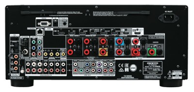

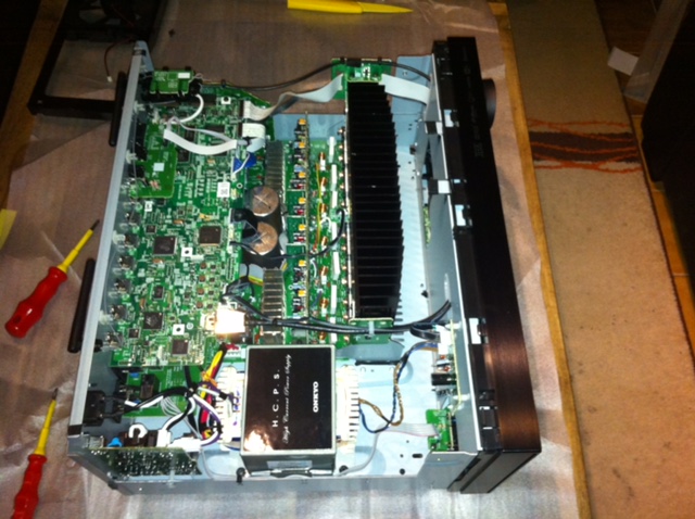

Da mich das Thema ATM (für 284 an 818) immer noch nicht in Ruhe lässt, habe ich gerade mal wieder diesen Thread angeschaut, und dabei kam mir eine Idee, man kann sie auf diesem Bild sehr gut nachvollziehen:
rudijopp hat geschrieben:
Wäre es nicht ohne größere Probleme möglich, die RS-232-Schnittstelle, die soweit ich weiß eh kein Mensch nutzt (Service vielleicht, aber bevor man den Onkyo einschickt, baut man den Adapter eh besser wieder aus
), auszubauen (2 Schrauben, Flachkabel abziehen), in einer Schublade aufzubewaren und das dadurch entstandene Loch für den Adapter zu benutzen? Die Größe müsste mehr als ausreichend sein. Vorteile: Deutlich einfachere Kabelführung, keine Gefahr, in die Nähe des Trafos zu kommen und Kabel könnten kürzer sein.
Die RS-232-Buchse ist dann schnell wieder eingebaut, wenn man den Onkyo einschicken müsste, und man muss keine Kühlschlitze verbiegen (auch wenn die vorne beim Lüfter knapp breit genug wären).
Oder mach ich nen Denkfehler, und das ist Schwachsinn?
