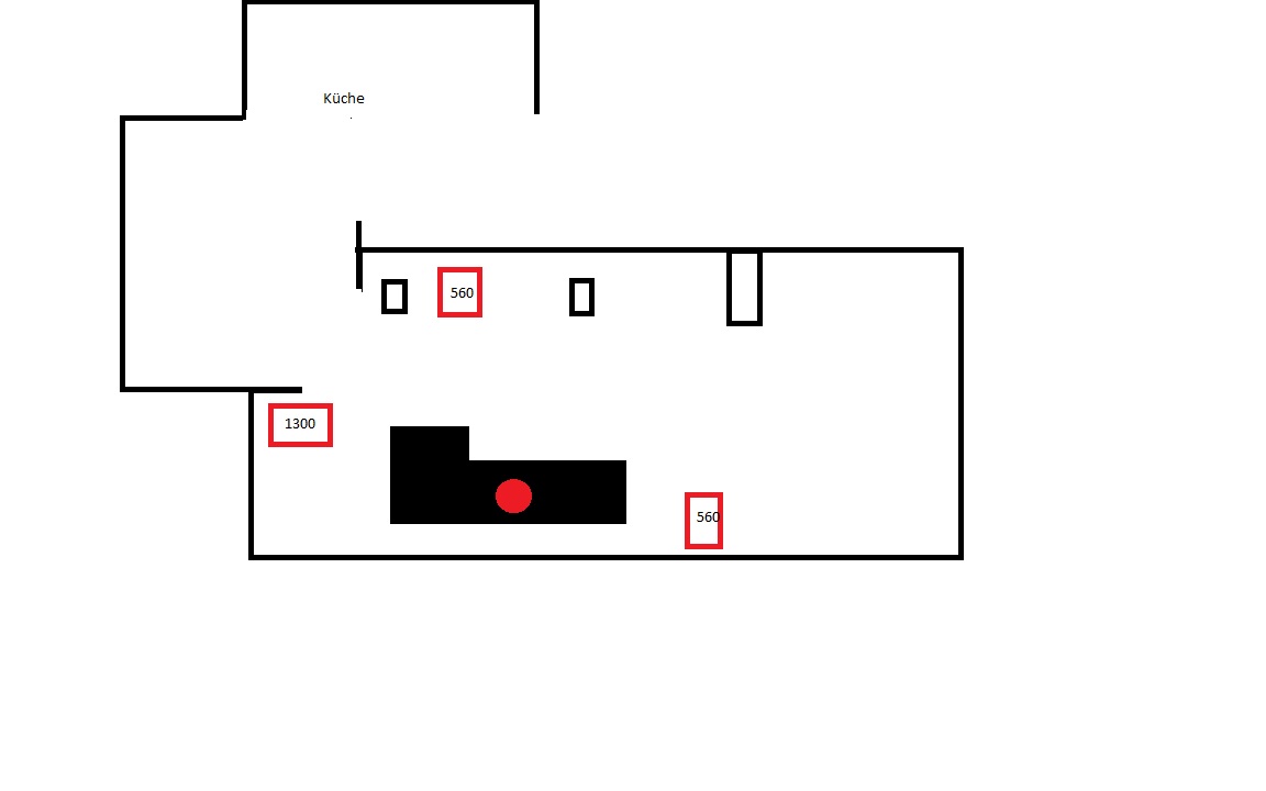

Beitrag von Brette »
Andreas1311 hat geschrieben:Hallo Brette,
wie groß ist dein Raum ? Und wo hast du ihn aufgestellt ?
Hi,
mein Raum ist 35m².
Ein AW560 steht vorne links, der andere hinten rechts.
Der AW1300 steht mittig an der linken Seitenwand.
Alle Subs stehen im gleichen Abstand zur Hörposition, das hatte sich so ergeben.
Ich habe mal schnell was gekritzelt.
Die Proportionen stimmen natürlich nicht.
