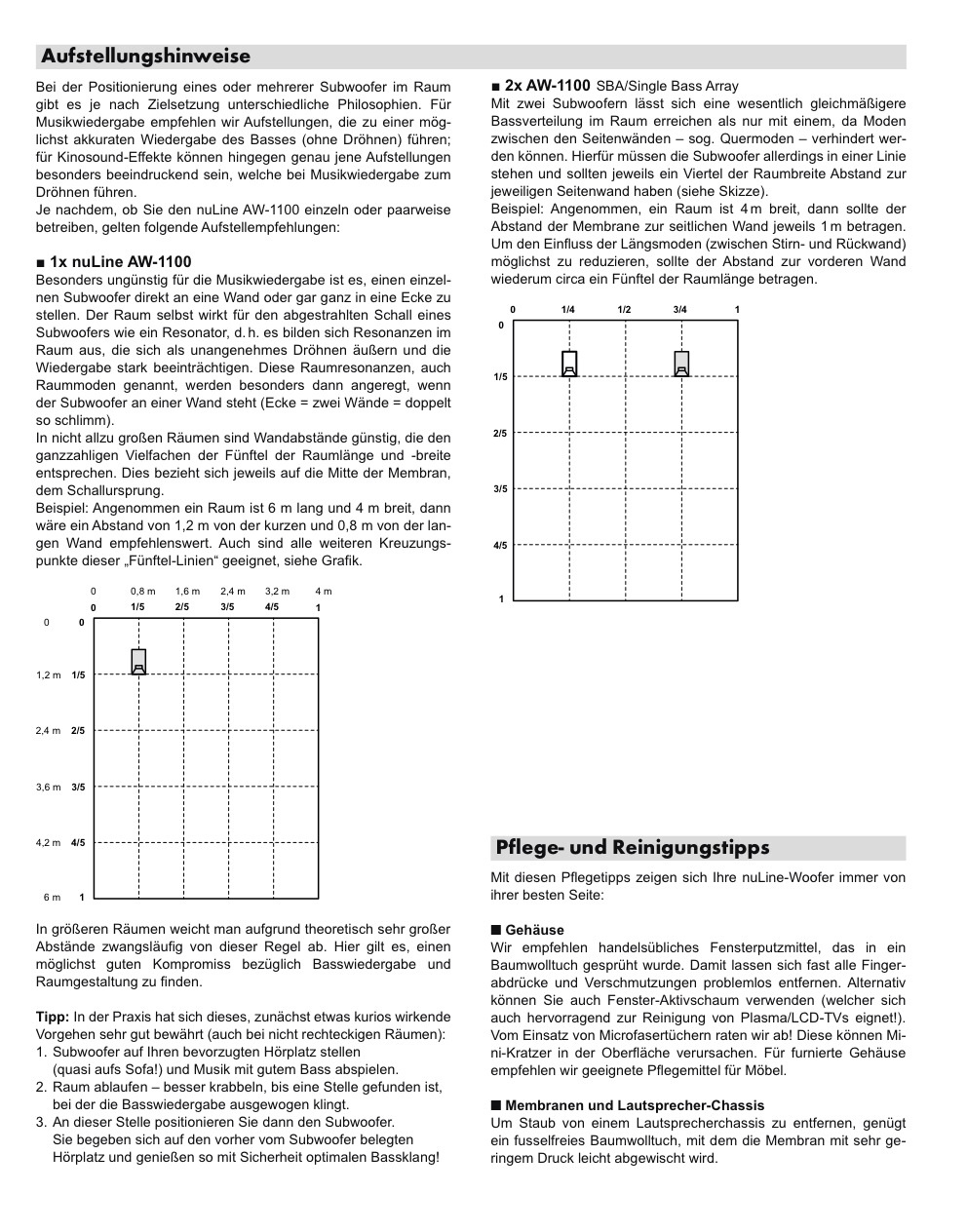

hi, in der Anleitung steht: "Mit einem großzügigen Wandabstand vermindert man auch eine Überhöhung im Bass- sowie Grundtonbereich."-> http://www.nubert.de/downloads/nupro_a-300.pdf
Was ist ein großzügiger Wandabstand? 50cm oder 1m oder wo beginnt der?

Eine gute Empfehlung ist die 1/4 bzw 1/5 Regel zum Wandabstand. Je nach Raum und Geschmack kann es abweichen. Also musst du es selber prob und hören.

verstehe ich nicht ganz. Also nach der Zeichnung muss die Box weiter von der Seitenwand wegstehen als von der Rückwand? Und von der Rückwand ca. 65cm.

Die raumbreite durch 4 teilen. ZB bei 5 Meter : 4 = 1,25 Meter von der wand Mitte Membran
Raumlänge durch 5 teilen. ZB 6 Meter : 5 = 1,2 Meter VORDERkante Membran.
Wie gesagt ist eine Empfehlung, die wiederum vom eigen hörgeschmack und anderen raumeinflüssen abweichen kann.

Gilt auch für Ls.
Bei dieser Regel hat man ihm schnitt die besten Kompromisse erzielt. Wenn ein Ls nah an der Wand steht dickt der sehr schnell im bass auf. Im Verhältnis zu mächtig, zu schwabelig, unpräzise, wummerig usw. Halt nicht trocken, knackig, schnell. Wie gesagt manchen gefällt aber dieser Effekt.
