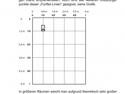

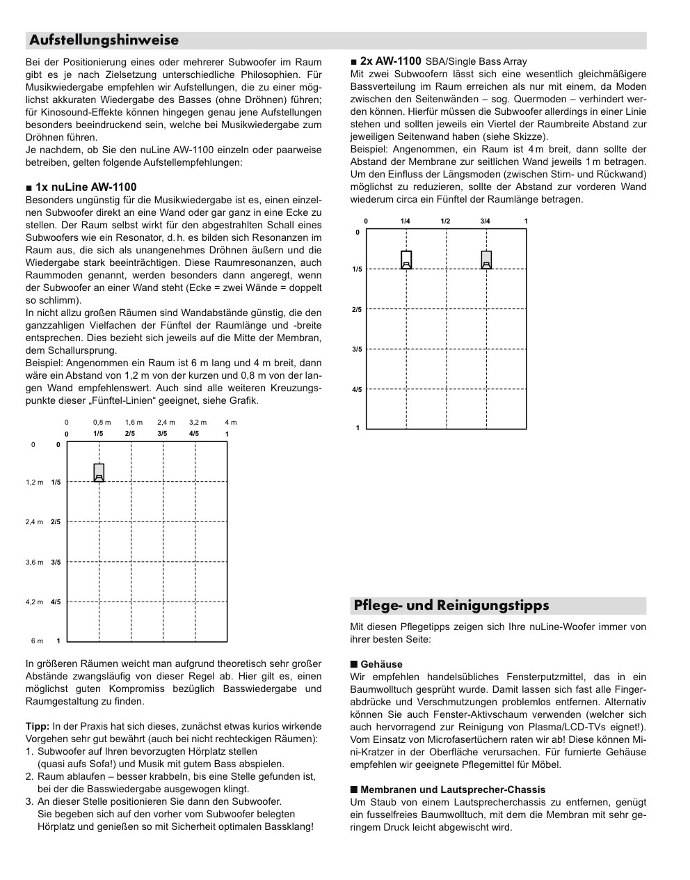

Was ist ein großzügiger Wandabstand? 50cm oder 1m oder wo beginnt der?
lieben Dank
Julia
Guten Morgen,o0Julia0o hat geschrieben:achso, jetzt verstehe ich. Und wenn mein Schreibtisch eine wand hat - also links und rechts anstelle von 2 Tischbeinen quasie eine Holzwand. Zählt das dann auch als Wand? Ich möchte den nämlich unter den Schreibtisch stellen gerne.
richtig... upps..vertan -> nein, auf den Schreibtisch, evlt. einen Sub darunter!Marcus112 hat geschrieben: du willst deine A300 unetr den Schreibtisch stellen ? Richtig ?
aber da kann ich jetzt auch nicht 1nen Meter weit nach vorne, dann sitze ich ja auf dem Subwoofer oder er ist direkt neben mir & ich fahre da mit dem Stuhl vor, etc.caine2011 hat geschrieben: die moden beziehen sich auf den raum, nicht auf die wände eines schreibtisches, es sei denn auch dieser ist ein geschlossener raum
nur nach hinten sollte der abstand relativ gewählt werden
