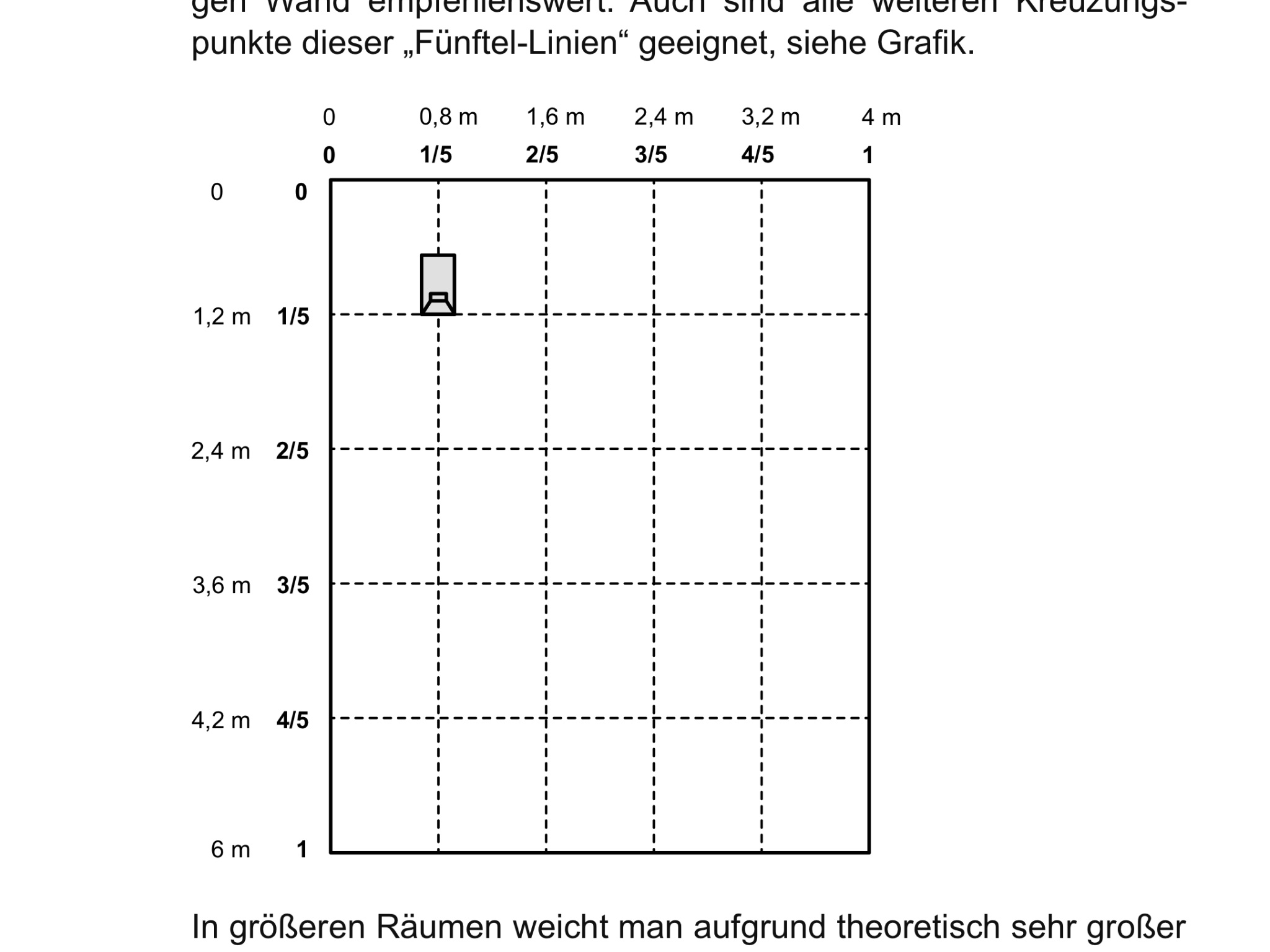

verstehe ich nicht ganz. Also nach der Zeichnung muss die Box weiter von der Seitenwand wegstehen als von der Rückwand? Und von der Rückwand ca. 65cm.
Re: nuPro 300 - Abstand zur Wand
Die raumbreite durch 4 teilen. ZB bei 5 Meter : 4 = 1,25 Meter von der wand Mitte Membran
Raumlänge durch 5 teilen. ZB 6 Meter : 5 = 1,2 Meter VORDERkante Membran.
Wie gesagt ist eine Empfehlung, die wiederum vom eigen hörgeschmack und anderen raumeinflüssen abweichen kann.

Bei dieser Regel hat man ihm schnitt die besten Kompromisse erzielt. Wenn ein Ls nah an der Wand steht dickt der sehr schnell im bass auf. Im Verhältnis zu mächtig, zu schwabelig, unpräzise, wummerig usw. Halt nicht trocken, knackig, schnell. Wie gesagt manchen gefällt aber dieser Effekt.
