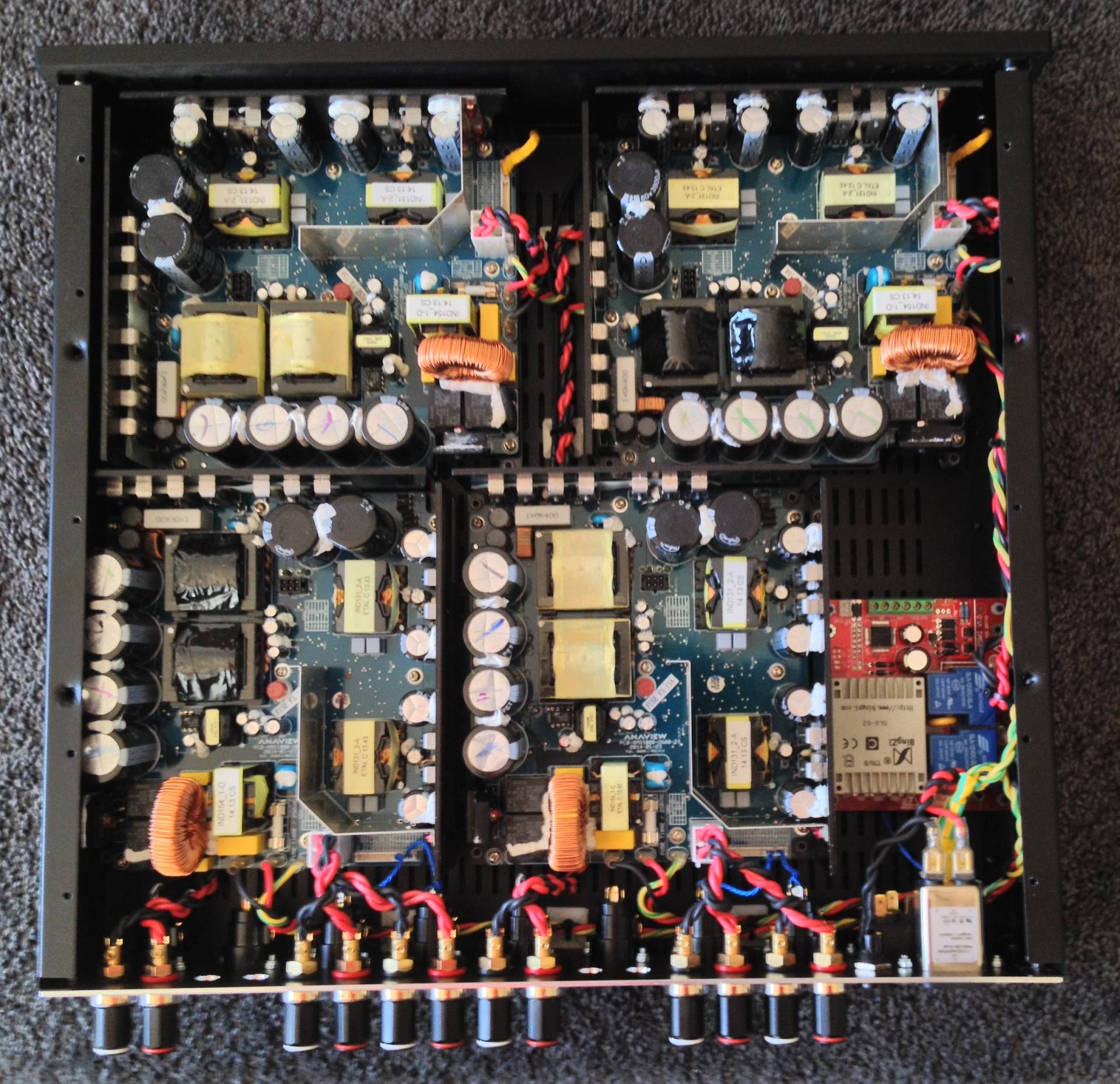

Ich bin von den AMS klanglich genau so überzeugt, wie von allen anderen meiner Verstärker.
Nur haben die AMS die entsprechende Leistung für Dynamiksprünge (und sind dabei ultrakompakt). Wer das nicht für wichtig erachtet... Goto 4 Zeilen vorher, reread...
Leistung ausreichend um Dynamik darzustellen, im normalen Heimkino oder beim Stereohören. Mehr als jeder AVR.
Aussreichend für Gehörschädigende Partypegel und darüber hinaus. Vollständig Passiv.
Ich möchte keine PA befeuern, ich habe keine Disko, ich höre kein Rosa-Rauschen bei 110 dB auf 8 Kanälen gleichzeitig.
Ich könnte vielleicht 104 dB mit 3xNv7 auf 3m Distanz. Mehr wollen die 7er nicht und die 3er erst recht nicht. Die 2300 Watt Eingang verteilen sich auf vielleicht 5 Kanäle (?) gleichzeitig, für Spitzen...
Daher auch die "freiwillige" Begrenzung auf 10A = 2300 Watt Eingang, mal 0,9 Eff=2070 Watt, Geteilt durch 5 Kanäle = 414 Watt/Kanal Ausgang. Reicht.
Oder Meinetwegen 2300 Watt x
0,8 Eff = 1.840 Watt /
8 Kanäle = 230 Watt/Kanal. Brauch ich nie auf Dauer. Reicht immer noch.
Falls nicht bekommt die Endstufe eine andere Zuleitung, Sicherung und aktive Kühlung verpasst.
Sie verheizt weniger als der HK990, ist inkl. Füße nur 10 cm hoch (Gehäuse 8cm) und passt damit locker in mein Rack.
3 Filme hintereinander, oder 3h basslastige Musik bei deutlich gehobenen Pegeln mit den 7ern in Fullrange... Gehäuseinnentemperatur 38-42°C... Reicht.
Die AMS Module sind Vollsymetrisch, die XMC-1 auch.
