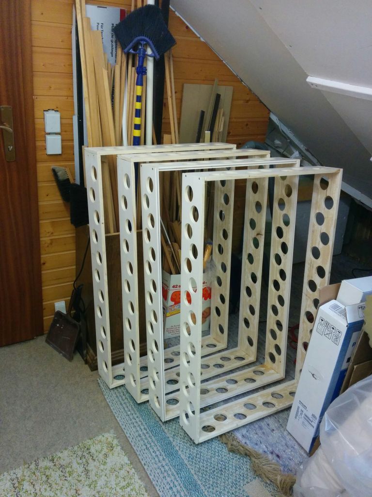

Aber jetzt erstmal noch ein paar Infos zu den Absorbern:
Maße: 1020 mm x 640 mm x 120 mm
Steinwolle: Thermarock 50, eingepackt in ganz dünne Malerfolie
Rahmen: einfache Paneelbretter, jedoch mit einigen 50 mm Löchern um auch seitlichen Schalleinfall zu ermöglichen
Bezug: 300 g/m² Bühnenmolton
Wandabstand: 80 mm
Und jetzt noch ein paar Bilder:
Sieht im Moment mit den großen Flächen noch nicht so besonders aus, deswegen kommen da noch ein paar "Verzierungen" dran
Rahmen à la Schweizer-Käse

Ich bin nicht sicher, ob die Seitenbohrungen nicht kontraproduktiv sind. Für Bässe sind die nicht wirklich eine Eintrittsoption, weil diese schmale Kante bei den Wellenlängen nicht "gesehen" wird. Die von vorn einlaufenden Schallwellen können aber so seitlich vorzeitig raus, was die Wirkung abschwächt. Besser wäre es, die Kästen wären komplett bis zu Wand gezogen und dicht. Dann würden die eingehenden Wellen dort reflektiert und müssten nochmal durch den Absorber durch.
