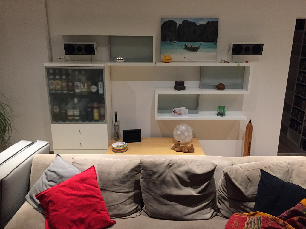

Ich hake hier nochmal nach, da meine Planung nunmehr langsam voran schreitet.
Also, mein System sieht aktuell wie folgt aus:
2 * Nubert nuLine 82 mit Nubert nuSpikes (F)
1 * Nubert nuLine CS-72
2 * Nubert nuLine DS-22 (SR)
2 * Nubert nuLine WS-12 (SB)
2 * Nubert nuLine AW-560 (SW)
Ich habe nun mal eine kleine Grafik meines Wohnzimmers angehängt und mal die wichtigsten Entfernungen angegeben. Die Lautsprecher habe ich mit Ausnahme des Center mal in rot eingezeichnet, die Standorte sind aber nicht maßstabsgetreu. Auch die Winkel der Frontlautsprechewr sind nur symbolich. Tatsächlich ist alles sehr genau ausgemessen und auf den TV über dem vordseren Lowboard abgestimmt. Die Entfernungen der jeweiligen "Lautsprecherpaare" (Front links/rechts, Surround/Back links/rechts und Surround/Side links/rechts), sind jeweils nahezu identisch bezogen auf die Mitte der Couch. Die Höhe der (abgehangenen) Decke beträgt 2,47 m.
Zwei Fotos vom Wohnzimmer (vorne/hinten) füge ich ebenfalls mal bei...
Jetzt plane ich vier Nubert nuLine RS-54 ergänzen. Diese möchte ich vorne jedoch aus optischen Gründen nicht auf die Nubert nuLine 82 setzen, sodern links und rechts auf das Lowboard (der Technics SL-1210MK2 müsste dann weg) oder die Subwoofer. Hinten können sie praktisch nur irgendwo in dem dortigen Regal bzw. auf dem dort stehenden Lowboard untergebracht werden. Die beiden Nubert nuLine RS-54 vorne sollen ganz normal via Lautsprecher angeschlossen werden, die beiden Nubert nuLine RS-54 hinten sollen über eine Teufel RearStation 4 betrieben werden.
Ich habe die Positionen der Nubert nuLine RS-54 mal grün in die Grafik aufgenommen.
Jetzt meine Frage: Macht das ganze so wie von mir geplant Sinn oder habt Ihr bessere Ideen?
Zuletzt geändert von ToaStarr am So 12. Jun 2016, 16:55, insgesamt 1-mal geändert.
nuChristian
Beiträge: 2821
Re: Dolby Atmos mit Nubert nuLine RS-54
Beitrag von nuChristian »
Das ist eben der Nachteil an den RS!
Hier wird dir keiner sagen können ob das Sinn macht.
Wichtig ist das die Reflexionen bei dir ankommen, wann und wie es vorgesehen ist.
Wie Du das realisierst ist egal.
Gruß Christian

ToaStarr hat geschrieben: Ich habe die Positionen der Nubert nuLine RS-54 mal grün in die Grafik aufgenommen.
Wie nuChristian schon schreibt, ist es schwierig, vorauszusagen, ob die Reflexionen bei Dir ankommen.
Desweiteren ist die "Chance" auf Direktschall recht groß bei derart niedrigem Standort, was dem Genuss abträglich wäre.
Insofern .. bestellen, experimentieren, entscheiden!
