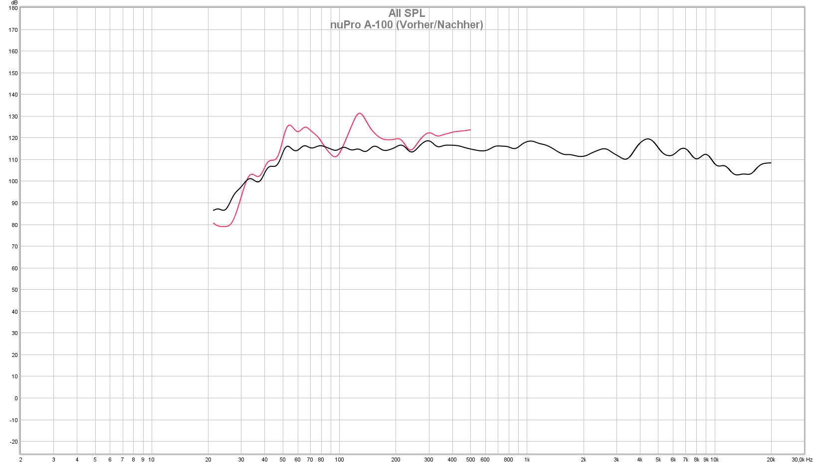

Heinz-Wilhelm hat geschrieben:Ich würde auch mal über einen Subwoofer zb. den AW 443 nachdenken.
Wenn du bei den nupro 100 richtigen Bass möchtest, geht das auch nicht ohne Subwoofer.
Richtiger Bass lässt sich nur durch eine iterativ ermittelte optimale Aufstellung oder eine DSP-Korrektur erreichen. :!:
Die A-100 spielt bis 50 Hz, das war bis vor wenigen Jahren noch ausgewachsenen Standboxen vorbehalten!
Hier am Beispiel meiner A-100:
