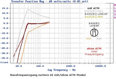

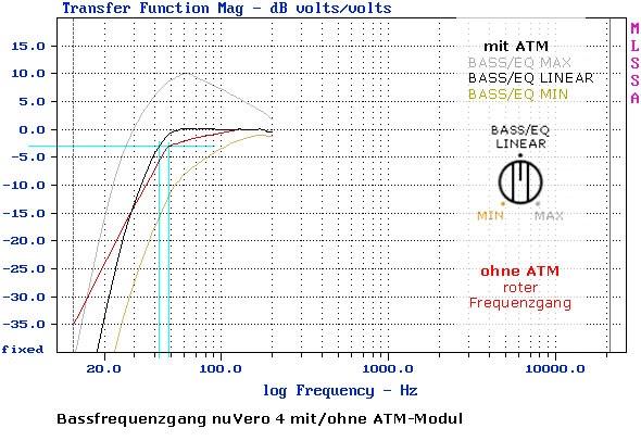

Hallo David
Möchte auch einfach mal meinen Senf dazugeben :mrgreen: Plane auch den Kauf einer nuVero 10 oder der nuVero 7.
Die obige Aussage kann ich nachvollziehen, wobei ich (noch) nicht die nuVero 10, ob mit oder ohne ATM, gehört habe. Ich Stütze mich alleine auf die Frequenzschriebe und was ich,daraus deute.
Das das ATM-4 den Bass aufdickt, liegt sicherlich daran, das eben das ATM-4 für die nuVero 4 entwickelt wurde, wo die untere Frequenz ja bei ca 41hz. liegt (mit ATM).
Da die nuVero 10 hat ja eine untere Frequenz von, wenn ich mich nicht irre 35hz, mit ATM-10 sind's dann ca 33hz?
Soll heißen, das ATM-4 zusammen mit der nuVero 10 "dickt" den Bass um die 41Hz auf! :?:
Hoffe mein Geschreibsel ist halbwegs nachvollziehbar? Wenn nicht, so möge man dies mir entschuldigen.
Hier die Frequenzgänge des ATM-10 und ATM-4. Habe die Bilder von der Nubert Homepage kopiert.
Gruß Christoph
Frequenzgang ATM-10
Frequenzgang ATM-10
Frequenzgang ATM-4
Frequenzgang ATM-4

Hi,
Dann wäre meine Empfindung, dass das atm4 etwas mehr "aufdickt" als das atm10 von den reinen Messwerten her gesehen richtig.
Aber wie schon geschrieben, bin ich mir nicht wirklich sicher, ob ich das so besser finde oder nicht. Mir scheint, dass tatsächlich das Gesamtpaket in der Wirkung des atm 10 etwas "richtiger", zumindest was den bass angeht, ist. Wie auch schon angemerkt, "übersteuert" das atm4 bei von hause aus basslastiger Musik die Bassleistung der nv10.

Das würde ich so nicht unbedingt erwarten Christoph. Wenn Du die Standboxen der Vero Serie mal anschaust, ist das mehr an Baßtiefe nicht das, was das ATM als Killermerkmal so mitbringt.
Bei den beiden "großen" Geschwistern sind es zwei Hertz, mehr solltest Du nicht unbedingt erwarten nach meiner Meinung. Ähnlich wie bei der neuen nuLine sehe ich da eher ein Spielen in der Nähe des Limits, als wie bei den älteren Boxen. Auch deutet die Aussage:
David 09 hat geschrieben:....
nach meiner Meinung genau in die Richtung, das dem Spielraum der Baßerweiterung nach unten unten wie auch der Aufdickung des Basses Grenzen gesetzt sind.
