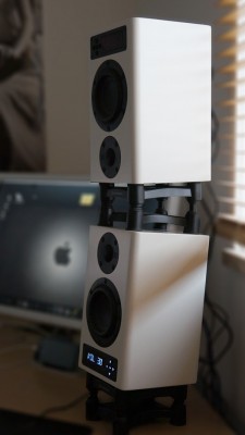

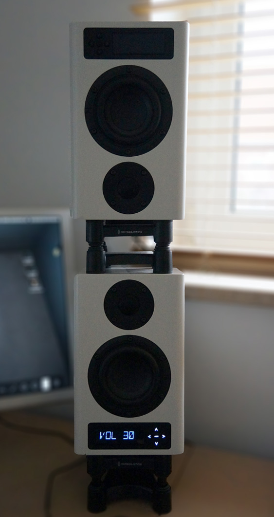

Das ist richtig. Aber auch in Mono fallen die Höhen ab, wenn der Hochtöner falsch ausgerichtet ist. Das hat nix mit Mono und Stereo zu tun.
Hatte übrigens 2 Monate nur eine A-100. Aber mit 2 LS hat man einfach mehr Schallwandler-Fläche.
So sieht das aus:
So sieht das aus:

Also so ganz verstehe ich das nicht
Du hast 2 identische Boxen und hörst lieber Mono (wozu dafür auch immer 2 Boxen notwendig sind) als ein Stereodreieck aufzubauen?

Das ist ganz leicht zu verstehen. Ich höre links nichts. Daher funktioniert bei mir kein Stereo-Dreieckurlaubner hat geschrieben:Also so ganz verstehe ich das nicht

Re: Kann man NuPro auf den Kopf gestellt betreiben?
Ok verstehe! Trotzdem bin ich noch skeptisch bei dem Aufbau. Du hast 2 Hochtöner in unmittelbarer Nähe von denen Wellen mit sehr geringer Länge im Zentimenterbereich ausgehen. Wer weiß wie sich das gegenseitig beeinflusst...
Im schlechtesten Fall erreichst Du so genau das Gegenteil von dem was Du Dir ausgedacht hast.
Ich würde mal, wenn möglich, eine Frequenzmessung mit einer Box und dann mit beiden Boxen zusammen machen.
In den höhen Habe ich keine Beeinträchtigung bemerkt. Der Bass hat sich dagegen verstärkt, so dass ich ihn etwas absenken musste. Was wäre besser, um eine gegenseitige Beeinflussung der Höhen zu vermeiden?
Die LS mit linkem und rechtem Kanal getrennt zu betreiben, oder beide im mono-betrieb?
Hab im PC mal von Mono auf Stereo und zurück geschalten (also dass entweder stereo oder Mono ausgegeben wird), konnte jedoch keinen Unterschied feststellen.
EINE Box! Aber wie gesagt, ohne das nachzumessen kann ich auch nur vermuten was da im HT passiert. Ich würde mal drauf tippen dass es in einem bestimmten Bereich sehr wellig wird. Abhängig von der Hör-/Aufnahmeposition.Logan5 hat geschrieben:Was wäre besser, um eine gegenseitige Beeinflussung der Höhen zu vermeiden?
