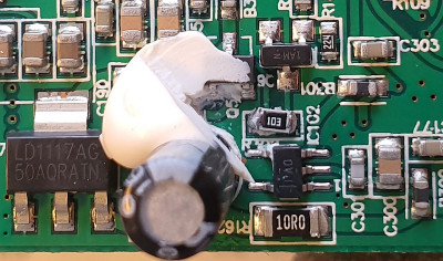

Moin moin,
hab das Ding nun doch schon heute Abend auseinandergerupft und eins muss man dem Nubert Fertiger lassen, mit der mistigen weißen Klebepampe sind sie nicht sparsam. Immer druff das gute Zeug, alles ordentlich vollschmieren damit :lol:
Identifikation IC102 (TLV702, 3.3V Low Dropout Spannungsregler) war nicht einfach, alles voll unter dem Silikon verklebt und versteckt. Ich vermute du meintest den markierten Widerstand auf dem Bild, SMD Code "01C" das sind in der Originalbestückung auch bei mir 10 KOhm. Allerdings ist meiner hochohmig geworden, der ist definitiv defekt, Wird schon seinen Grund gehabt haben warum sie den bei dir tauschten. Hab ich in der Baugrösse sogar da. Die Elkos habe ich alle gefunden muss ich aber erst bestellen weil through-hole, verwende ich in der Regel nie. Naja, alles Centartikel.
Bild: https://s20.directupload.net/images/220412/x2pkw74g.jpg
[qoute]
-der ElKo neben Pin 1 vom U5 (TC1427?) wurde getauscht
[/quote]
Das ist auf meiner Platine ein LNK606PG (Schaltregler IC, vermutlich für Standby Stromversorgung zuständig)
Wenn alles da ist und ich die Zeit hatte das zusammenzubraten (vermutlich Ostern oder die Woche danach) melde ich mich nochmal und sag euch obs wieder funzt oder obs auf den Elektromüll geht :mrgreen:

Beitrag von Goisbart »
butterkeks hat geschrieben: Di 12. Apr 2022, 01:32 Ich vermute du meintest den markierten Widerstand auf dem Bild, SMD Code "01C" das sind in der Originalbestückung auch bei mir 10 KOhm. Allerdings ist meiner hochohmig geworden, der ist definitiv defekt, Wird schon seinen Grund gehabt haben warum sie den bei dir tauschten. Hab ich in der Baugrösse sogar da.
[U5]
Beim Widerstand würde ich sagen, dass der neue eine etwas andere Bauform hat, siehe Anhang.
U5, das meinte ich mit "keinesfalls vollständig richtige Infos von mir..." da Lot oder Seriennummer zufällig zu einem Typ passte, habe ich ihn falsch benannt. Du hast recht, es ist ein LNK606PG (nun in meinem Beitrag oben angepasst).
Widerstand
Widerstand

Re: A-100 reagiert nicht mehr
Beitrag von butterkeks »
Ja, der auf deiner reparierten Platine ist definitiv grösser. Und verträgt daher vermutlich mehr Leistung, was ein Grund sein könnte warum die kleinere Originalbestückung nach einiger Zeit abraucht. Besonders wenn man sie unter Bergen von Silikon schön kuschelig isoliert (war ein Spaß, der Hauptanteil der Wärmeabfuhr geschieht natürlich über die Lötverbindung in die Platine), Die Pads vertragen auf jeden Fall mehr, sieht man bei mir ja wieviel Platz da noch ist. Gerade geschaut, mit Ach und Krach würde ich da sogar nen 1206 draufbekommen :D
Vielen Dank nochmal & Gruss!
Goisbart hat geschrieben: Di 12. Apr 2022, 01:59 [Beim Widerstand würde ich sagen, dass der neue eine etwas andere Bauform hat, siehe Anhang.
Moin moin,
die Ungeduld war stärker und es hat in den Fingern gejuckt also habe ich jetzt doch nicht gewartet bis die Elkos da sind sondern erst einmal nur den 10K Widerstand ersetzt, den hatte ich ja eh hier. Allerdings war ich bei der Baugröße in meinem letzten Beitrag wohl etwas zu optimistisch, ein 1206 ist doch zu groß, der passt nicht drauf. So wurde es nun ein 0805, das dürfte auch die Baugröße sein die Nubert auf deine Platine lötete.
Bild nach Ersatz: https://s20.directupload.net/images/220412/33bohz8r.jpg
Zugegeben hatte ich auch die Vermutung es wäre eher unwahrscheinlich wenn gleich eine ganze Handvoll Komponenten in unterschiedlichen Zweigen gleichzeitig die Hufe hochnehmen, die Hoffnung es wäre nur der Widerstand, der gemessen definitiv defekt ist, war da. Also wieder zusammengeschraubt, eingeschaltet, läuft! Die Box reagiert nun wieder ganz normal auf Tastendrücke und Fernbedienung, spielt über alle Eingänge als Single oder Pair, merkt sich ihre Einstellungen und schaltet auch brav in den Standby und wacht wieder auf. Ich lasse das jetzt erst einmal so, die Elkos kann ich ja immer noch tauschen falls es erneut Probleme gibt. Eigentlich gehe ich aber nicht davon aus. Eher dass die andere Box irgendwann wieder einfriert. Aber dann weiß ich ja was zu tun ist
Den Schaumstoffblock zwischen der Netzteil- und Digitalplatine habe ich wieder reingetan, denke der dient dazu Vibrationen (und damit Störgeräusche) bei hohen Pegeln zu dämpfen.
Mag sein dass es unterschiedliche Gründe für diese Freezes gibt, mit unterschiedlichen Auswirkungen und Nubert bei einer Reparatur daher pauschal alles ersetzt was dafür in Frage kommen könnte, das wäre möglicherweise eine Erklärung warum bei dir so viel getauscht wurde. Ist natürlich Spekulation.
Vielen herzlichen Dank jedenfalls noch einmal an Dich, ohne deinen wertvollen Hinweis hätte ich den Fehler wohl niemals gefunden! Recyclinghof muss wohl noch eine Weile warten :D
Gruß an alle.
Goisbart
Beiträge: 1049
Registriert: Mi 27. Feb 2002, 03:33
Has thanked: 25 times
Been thanked: 32 times
butterkeks hat geschrieben: Di 12. Apr 2022, 20:32 die Ungeduld war stärker und es hat in den Fingern gejuckt...
Zugegeben hatte ich auch die Vermutung es wäre eher unwahrscheinlich wenn gleich eine ganze Handvoll Komponenten...
Den Schaumstoffblock zwischen der Netzteil- und Digitalplatine habe ich wieder reingetan...
Das freut mich echt und danke für die Rückmeldung!
Als ich las, dass bei Dir der Widerstand hochohmig ist, habe ich auch gedacht, sofort tauschen, das isses. Aber ich wollte Dich hier nicht noch zusätzlich zum Basteln animieren. Wir sind hier schließlich auf Nubert'schem Boden.
Mehrere unabhängig defekte Bauelemente, hier ElKos, würde ich auch ausschließen. Natürlich verlieren sie Kapazität, aber ein paar Prozent machen da sicher nichts aus. Es sei denn, durch mehr Ripple würde dieser Widerstand mehr belastet. Kein Plan, ich kenne die Schaltung nicht.
Auch denkbar, dass nach alter Gründlichkeit die Kondensatoren sicherheitshalber getauscht wurden.
Beim Schaumstoffblock hatte ich noch überlegt, ob er etwas ungeschickt abdeckt, aber evtl. dient er nur als Absicherung für den Seetransport oder hat die von Dir beschriebene Funktion und sie haben ihn bei mir vergessen.
