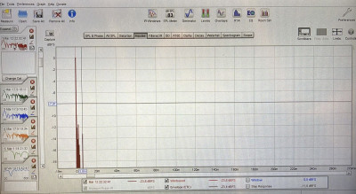

Messungen machen kannst du ja mittlerweile für den Hausgebrauch, ich mache da noch einige Fehler, habe zum Beispiel immer beide LS gleichzeitig gemessen und da sieht es ohnehin schlechter aus sobald das Micro nur wenige mm/cm außer Mitte ist…
Das war eine ,,Stereo,, Messung:
