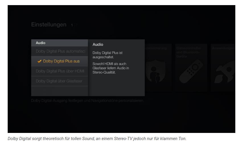

da muss es die Einstellung "DD über Glasfaser" geben ...
https://linuxundich.de/hardware/amazon- ... utstaerke/
siehe dritter screenshot, nimm es oder lass es, ohne wenn und aber, Ende OT, ok?

In dem gezeigten Bild "Dolby Digital Plus aus" steht aber explizit, dass dann nur noch Stereo und kein "Core-DD" mit 5.1 mehr zu hören ist! Und die Einstellung "Dolby Digital über Glasfaser" bringt zudem leider keinen Ton via HDMI.Indianer hat geschrieben: Mi 2. Dez 2020, 15:45 da muss es die Einstellung "DD über Glasfaser" geben ...
Was mich auch wundert: Warum ändert sich dann die Lautstärke? Das Umschalten zwischen DD+ und DD-Core" sollte eigentlich keinen Einfluss auf den Pegel haben.
Ich werde das am WE mal mit meinem Fire TV Gen.1 testen mit einem Toslink-Kabel.
