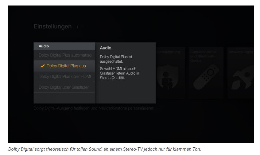

Weyoun hat geschrieben: Fr 27. Nov 2020, 10:03 Amanzon Fire TV Gen 1
da muss es die Einstellung "DD über Glasfaser" geben ...
https://linuxundich.de/hardware/amazon- ... utstaerke/
siehe dritter screenshot, nimm es oder lass es, ohne wenn und aber, Ende OT, ok?

Indianer hat geschrieben: Mi 2. Dez 2020, 15:45 da muss es die Einstellung "DD über Glasfaser" geben ...
In dem gezeigten Bild "Dolby Digital Plus aus" steht aber explizit, dass dann nur noch Stereo und kein "Core-DD" mit 5.1 mehr zu hören ist! Und die Einstellung "Dolby Digital über Glasfaser" bringt zudem leider keinen Ton via HDMI.
Was mich auch wundert: Warum ändert sich dann die Lautstärke? Das Umschalten zwischen DD+ und DD-Core" sollte eigentlich keinen Einfluss auf den Pegel haben.
Ich werde das am WE mal mit meinem Fire TV Gen.1 testen mit einem Toslink-Kabel.
